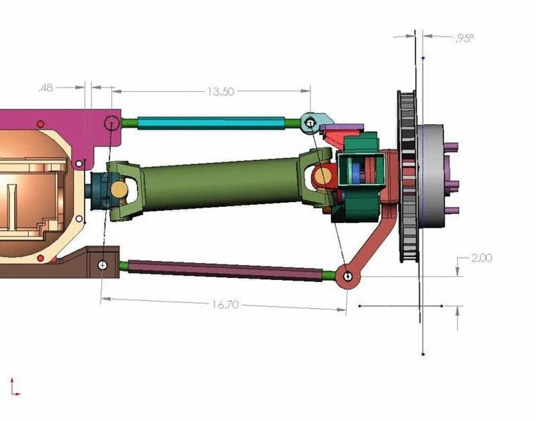

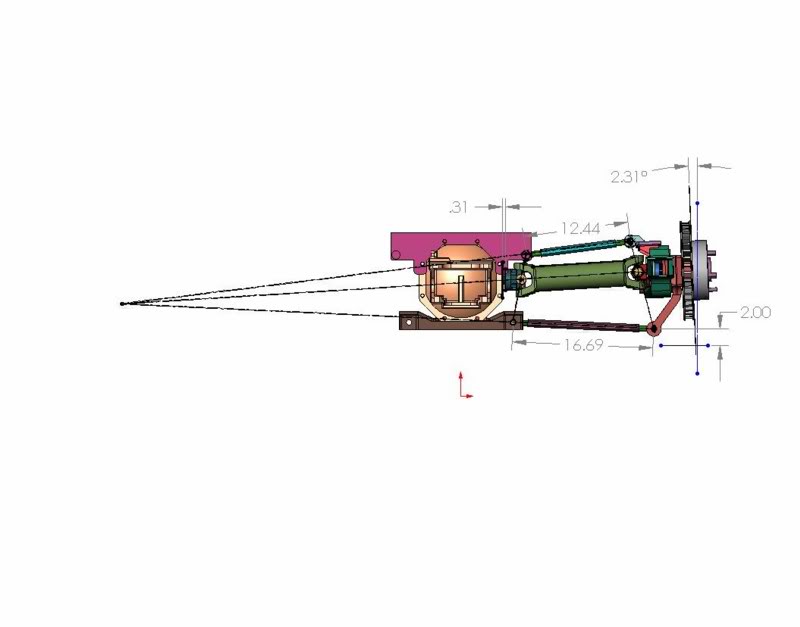

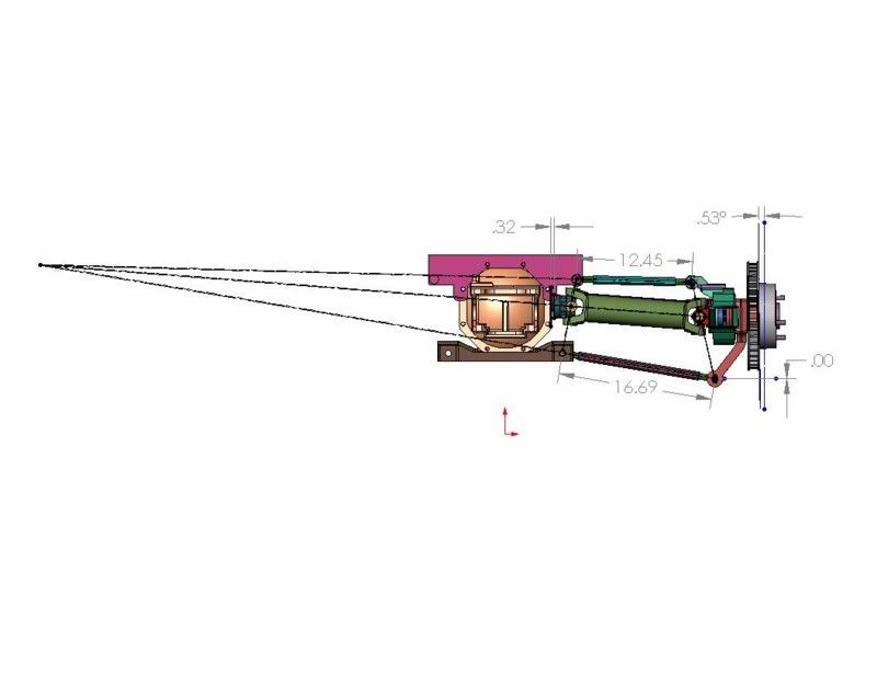

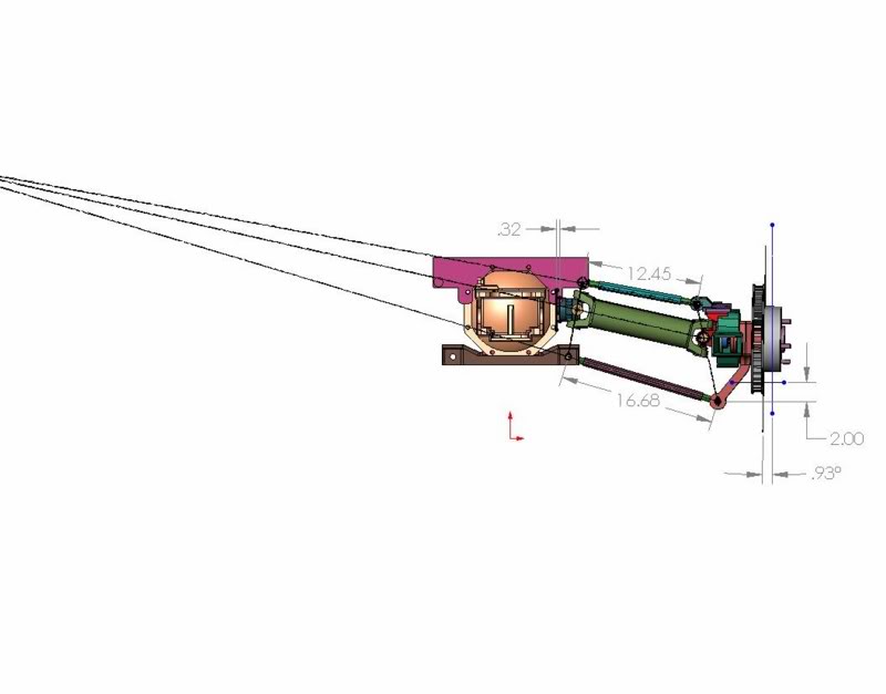

Re: Intressant video
Man får tacka för förtroendet
men jag har egentligen ingen som helst erfarenhet av chassibyggen eller konstruktion av hjulupphängningar..
Det är ju motorer jag pysslar med till vardags, och detta med chassireaktioner har jag inte 100% koll på...
Alltså vill jag fördjupa mig ganska mycket mer i ämnet innan jag ger mig på någon slutgiltig konstruktion, och framför allt testa på min egen bil, innan jag känner mig så kaxig att jag vågar mig på att släppa iväg någon form av "kit" till andra..
Hur som helst så knåpade jag ihop en liten "animation" så att rörelsen i geometrin blir lite tydligare, och jag tycker att det ser ut att funka som jag vill.
En viktig sak är nog att länkarmarna och drivaxeln hamnar exakt i linje i vertikalplanet, då man annars borde få problem med förändringar av toe in/toe out i fjädringsvägen..
Här är också en "animation" på hur jag TROR att kitet från DragVette ungefär kan komma att bete sig.
Observera att detta är ett antagande när det gäller kitet från DragVette, men notera vad som händer med drivaxeln när den övre och undre länkarmen inte har samma instant center som undre länkarmen och drivaxeln.
Hej
Wow vilka bilder. Vad har du 'ritat' I för "program" ?
Också intresserad av detta med att drivaxlarna är en del i upphängningen.
När man känner på en upphissad bil är det oftast nån eller flera centimeters spel när man drar i överkant på hjulet.
Clipsfästet i diffen verkar slitas fort.
Fråga på din ritning: måtten på övre och undre länkarm ändras under fjädringsrörelsen, ska det vara så?
Ändring av toe-in under fjädringsrörelsen kommer väl alltid att uppstå så länge som orginal 'trailing arm' används.
Byggde själv ett stag för några år sen som liknar det övre på dina bilder men jag gick inte så vetenskapligt tillväga.
Satt med hela hjulupphängningen bak lös dvs utan fjäder, stötdämpare och bromsar så att jag hyfsat enkelt
kunde höja och sänka hela fjädringsvägen. Hittade på det sättet det jag tyckte var rätt infästning.
Kul att flera reagerat på den konstiga konstruktionen med drivaxeln som en del i hjulupphägningen .
Hoppas du fortsätter att beskriva vad du kommer fram till.
/Börje
Tjenare Börje!
Jag har inte riktigt denna super-snits på att CAD’a, så det är inte jag själv som har ”ritat”. Men jag tror att programmet är AutoCad.
Förresten så var det jag som krälade runt under din bil på träffen i Länna i våras..
Då hade jag ju ingen egen Vette, men nu är alltså en projektbil införskaffad!
Och detta är också källan till den pyttelilla axiella rörelse (0.01") som syns i drivaxeln på den första skissen, trots att drivaxeln egentligen inte ska röra sig axiellt i teorin.
Och jag måste säga att det är grymt kul och inspirerande att mina idéer väckte så mycket intresse, vilket ju visar på att det verkar vara fler än jag och Börje som har liknande funderingar.
Givetvis kommer kommer jag att rapportera utvecklingen löpande, men det dröjer ett bra tag innan teorin börjar bli verklighet.
Först har jag ca 100-150 timmars jobb med karossen, och SEN ska karossen lyftas från ramen, och först då kan jag på allvar börja laborera med bakvagnen.
Det kanske är läge att starta någon slags "projekt-tråd" i lämplig sektion på forumet...
Japp. Det är det lilla "inbyggda glappet" i länkaget som man aldrig kommer ifrån, hur fina kulleder och skruvar man än väljer.Börje skrev: Fråga på din ritning: måtten på övre och undre länkarm ändras under fjädringsrörelsen, ska det vara så?
Absolut! Men om den övre länkarmen hamnar bakom eller framför linjen mellan undre länkarm och drivaxel så kommer denna förändring att påverkas ytterligare, och man skulle kunna uttrycka det som en förändring av förändringen...Börje skrev: Ändring av toe-in under fjädringsrörelsen kommer väl alltid att uppstå så länge som orginal 'trailing arm' används.
Vänd på pappret så du börjar konstruera bakaxeln och avsluta med karossen istället , vi är så intresserade av bakaxel konstruktionen.
Hälsn. Christer.
