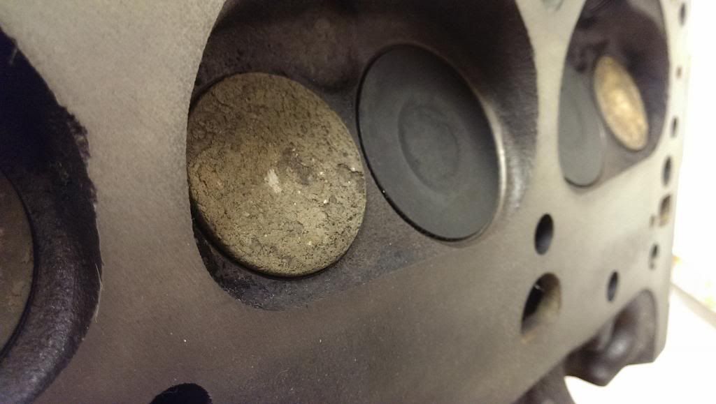

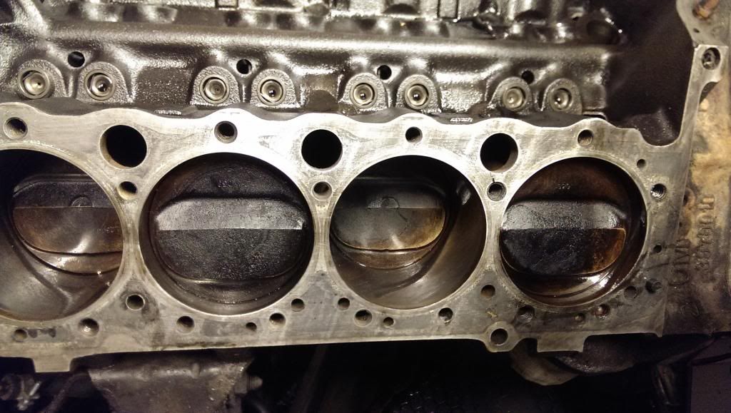

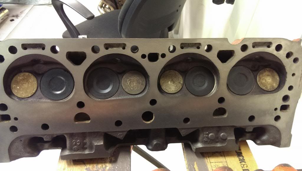

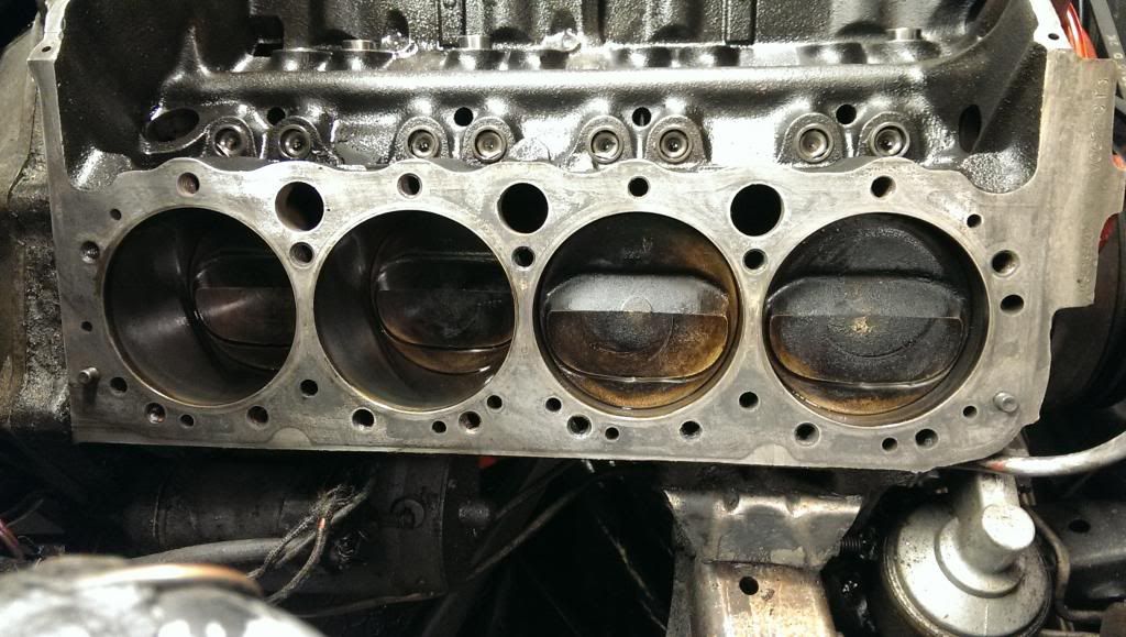

Någon som kan säga hur skicket på dessa kolvar och ventiler ser ut?`
Friska, kassa, renoveringsbehov?

Det är dessvärre inte möjligt att avgöra "skicket" på varken kolvar eller ventiler genom bilder på kolvtoppar och ventiltallrikar.
Jag skulle vilja påstå att cylinderloppen, kolvringarna och kolvingsspåren har mer att säja så länge det inte finns uppenbara synliga skador på kolvarna.
Detsamma gäller ventilerna.
Hur ser sätena ut? hur ser ventilens tätyta mot sätet ut?
Är ventilerna raka och hela?
Hur ser styrningarna och skaftet ut?
Hur ser tollen av skaftet ut som vippan rider på?

Värt att nämna angående ventilerna är att det fel ställe att spara pengar på om man ska renovera.
Dyra och hållbara ventiler ger bättre flöde och sparar plånboken från stora utlägg.
En rasad ventil stoppar effektivt motorn med ofta stora följdskador.
