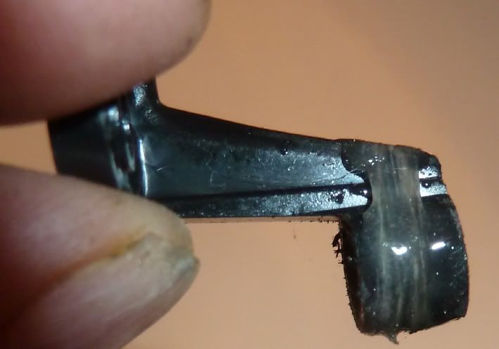

gbak skrev:Tack för erbjudanden Svempa, men jag tror inte jag vill sätta dit nåt gammalt och sprött igen!
Lika bra att fixa med nya fina (kinesiska?) plastgrunkor.
När jag kollar noga så kan jag se sprickor i de andra plastgrunkorna också, så det är nog bara en tidsfråga innan flera går sönder helt.
Det funkar väl så länge man inte petar på grejorna, men så for man är där med en skruvmejsel så far bitarna iväg åt alla håll!
Och så här bra var de nytillverkade (kinesiska??) fästena från Corvette Central (via Vette Parts):
Allihop sprack när jag gängade in ställskruven!
De är helt värdelösa, vilket junk de säljer!
McDonalds plastleksaker är ju rena kvalitetsprodukterna i jämförelse med den här skiten!

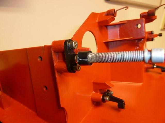

En 30 cm lång glasfiber tråd och rapid epoxi, inte världens snyggaste/bästa lagning men det håller väl ett tag.

Den där limningen håller helt säkert utmärkt!
Har du snyggat till gängorna på skruvarna? Det kan ju faktiskt vara droppen som får bägaren att rinna över, lite skit på gängorna och skruven spränger plasten!

Klart jag lade på en liten klutt fett på skruven!
Innan limmet härdade så drog jag igenom en skruv som fick agera gängtapp, så att det blev lite rispor i plasten.
Det var ju inga problem alls att fixa gängor med skruven, eftersom glasfibertråden är så otroligt stark.
Plastbilen spricker ju upp så mycket som tråden tillåter, och det var inte många tiondelar!
Och Ja! Det håller faktiskt ihop och blev riktigt bra!
Svempa:
Jag tror att jag omprövar mitt beslut, har du kvar några gamla spröda orginalfästen?
Måste nog kommentera detta, som jag just läst på forumet:
Bilden ovan visar hur en "gammal ej rengjord skruv monteras i "headlight adjust delen". Skruven ser ju inte bra ut, full med skit, gänglåsning och oxider, som gjort skruven större än original (om original). Den borde ha rengjorts innan och helst rensats med hjälp av ett gängsnitt före monteringen. Kanske smörjer man gängan lite innan den monteras. Det är ju mekanikerns ansvar att göra en normalkoll på delarna innan de monteras.
Här kommer några bilder på Headlight Adjust'en:
Bild Bild
Som synes har hålet tre klackar, som gängan skall skära in i. Har provat med en M6 skruv - fungerar alldeles utmärkt - man ser marginalen till det stora hålet. Originalskruven är väl troligen 1/4" = 6,35 mm och borde också fungera helt ok eftersom hålet (klackarna borträknade) är cirka 6,75 mm.
Eftersom jag sålt dessa Headlight Adjust under många år och aldrig fått någon reklamation - inte heller Corvette Central har tidigare fått någon reklamation på dessa - så känns kritiken rätt obefogad.
Jag fick nya från Corvette Central inom en vecka, men du ville inte ha dem (och behövde aldrig betala de förstnämda heller).
Tycker att kritiken är helt obefogad och måste nog lägga ett stort ansvar på mekanikern.

magnum skrev:Hejs Robert
Prova med en 1/4" skruv också! Jag tror att 0,35 mm är ganska mycket när det gäller att tränga ner det i en tanig plastbit! Jag hade också dragit ett gängsnitt över skruvarna innan jag försökte få ihop det, men gbak hade enligt honom själv rengjort skruvarna med stålborste så frågan är hur mycket bättre blir det med ett gängsnitt? Om det ska fungera att göra gängor med skruven så måste plasten vara väldigt seg/mjuk, dom 3 klackarna i plasten gör det också mycket svårt att använda gängtapp, det finns gängtappar som är "vridna" men hur lätt är det att hitta sådana i tum?
Ok, lyckades hitta en gammal 1/4" skruv i lådan.
Fungerade också utan att plasten sprack!
Skruvgängan måste förstås vara väl rengjord eftersom skruvgängan skall skära ny gänga i plastklackarna. Känns som gänsen går vid 1/4" - se bild - jag förmodar att originalskruvarna är 1/4", men M6 kändes mycket bättre!
Robert
