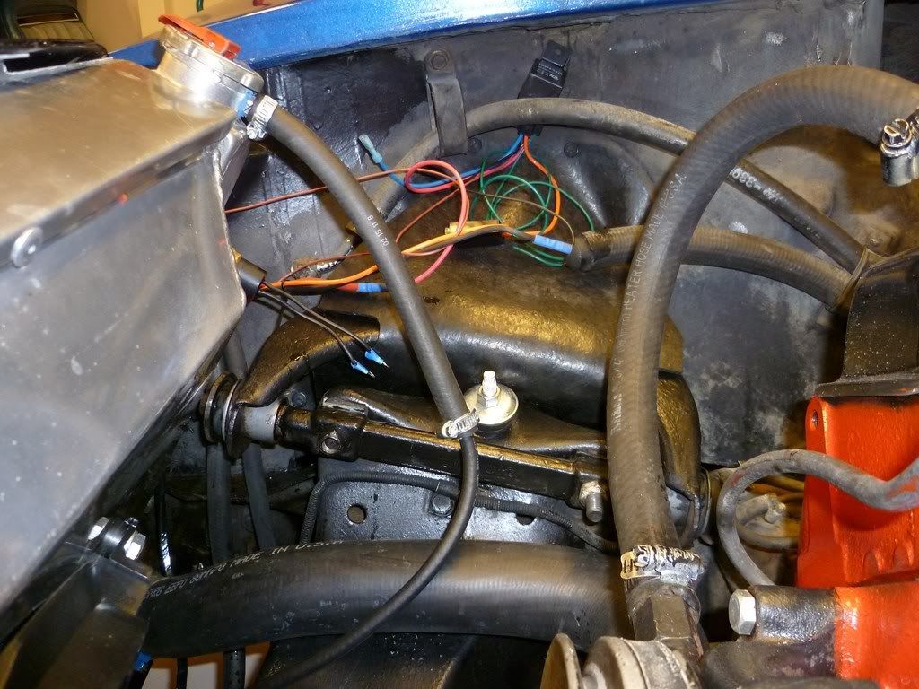

Magnum: Du slog huvudet på spiken vad det gäller den externa givaren i kylaren. Vätskenivån var nog precis under där vi hade placerat den. Därför Startade fläkten ganska sent.
Här kommer några bilder på hur det ser ut nu.
Ha i åtanke att all el sak göras om, detta är bara provesoriskt för att se så allt fungerar.
Men den visar ju placeringen för den externa tempgivaren. (Långt upp till höger) Ville ha den så nära inloppet för varmt vatten som möjligt.
Här sak jag få dit mitt relä och snygga till lite med kablar osv.

Har du inget expansioskärl till din kylare?
Kan du lägga in en överblickande bild av hur din installation ser ut?
Som visar framändan av motor, övre kylarslang, termostat till elfläktarna och kylaren osv.

Hejs
Expantionskärl finnes, höger övre del av bilden.
Fläkt temp givarna sitter i övre kylslang ganska nära termostathuset.
Tempgivarna är Biltemas med en starttemp på 92 och 95 grader (vet dock inte stopptemp) och styr varsin fläkt.
Reläet är ett äkta Biltema dubbelrelä, men det är faktiskt inget fel på det, jag har provat det mer än en gång!
Det kan hända att jag satt givarna FÖR nära motorn!
Ha de! Kjell

Det ser ut som dina tempgivare sitter högre upp än motorn, är du säker på att du fått ur all luft ur slangens högsta punkt så att givarna ligger i kylvatten hela tiden och inte i en luftbubbla?

Jag har själv skrivit om detta i en annan tråd för inte så länge sedan och nu så kanske jag gjort samma misstag själv...
Jösses!
Nu ska jag ut och kolla om jag är så j-vla dum!
Men det borde väl inte bli varmare i en luftficka än i kylvattnet? Eller? Ånga?

Givaren fungerar inte om den inte har en bra kontakt med vattnet. :)

Inlägg av Kjell.Magnusson »
Hejs igen
Jodå, det är fullt möjligt att det är en luftficka där givarna sitter...
Tror ta mej f-n att jag är dummare än snälltågets sista vagn!
Jag ska ändra på detta så får vi se!
Ha de! Kjell
Hejs
Citerar mej själv min dumme f-n!
Det var till och med i denna tråden jag skrev detta!
magnum skrev:Hejs ssickan
Du har väl inte satt givaren till fläkten för högt upp i kylaren? Det är en luftficka längst upp!
Ha de! Kjell

Inlägg av Ricky »
Optimalt ska det inte vara någon luftficka i varken kylare eller kylarslang utan man ska fylla vatten i expansionskärlet, och om det behövs hålla detta högt samtidigt som man lossar kylarlocket och låter vattnet stiga i kylaren.
Därefter luftar man den högt belägna kylarlangen.
Luft expanderar mer pga värmen än vad vattnet gör och mer luft = mer expansion och till slut räcker inte expansionskärlet till och kylvätskan trycks ut på gatan i stället för att bara öka och minska en aning i expansionskärlet.
Själv monterade jag en luftnippel i blocket för givaren på den övre kylarlangen för att enkelt kunna lufta där.
Det finns även termostathus med luftnippel på om man vill köpa ett sånt.
Så här ser min lösning ut.
Jordningen behövs för att givaren som är monterad på undersidan av blocket ska fungera.
Ricky Berg.
Hejs Ricky
Din givare sitter alltså i samma adapter som luftningen, då har vi givarna på nästan samma ställe! Det blir för mej att borra ett hål till i adaptern så jag får dit en luftning. Tack Ricky!
Ha de! Kjell

Inlägg av Ricky »
Jag borrade också ett nytt hål för luftnippeln. :)
Luftnippeln jag har köpte jag förresten hos Hansen, kostade inte många kronor..
Bara ett litet tips om du inte har annat på gång. :)
//Ricky.

Inlägg av Ricky »
Den här lille gynnaren från Moroso är det jag har, kostar 180:- :)
http://www.hansenkatalogen.se/sv-SE/Han ... o=MOR63765
Ricky Berg.
