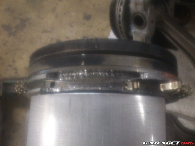

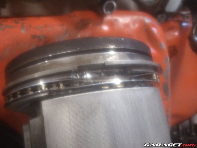

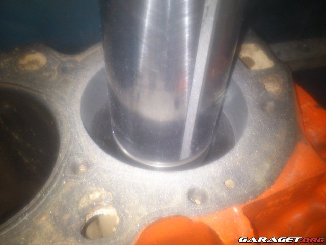

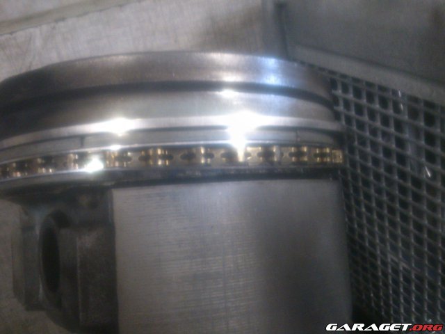

Här är lite bilder på avslagna kolvringar och ringbärare
Samt borrning
Samt borrning

OJ!!Meatos skrev:Här är lite bilder på avslagna kolvringar och ringbärare![]()
Samt borrning
Men blir nog bra när det blir färdigt,synd att det inträffade nu när det är sommar

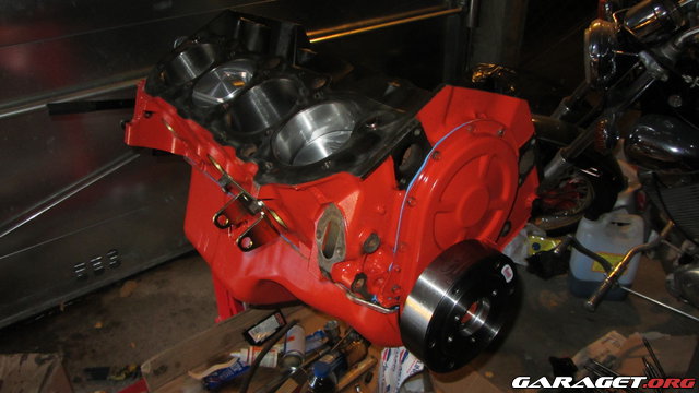

Blocket målat och väntar på saker från Summit.

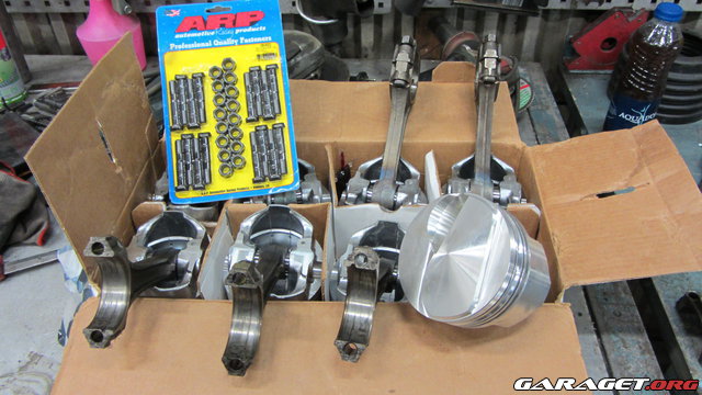

Har inte beställt nya stakar så vad klarar original vevstakar av i hk och varv? Kommer hamna runt 10,5 statisk komp med lunati hyd kam 227/233 vid ,050. Hk vet ja ej men 500 kanske högt räknat?
Klarar original koppling av 500 hk?

Anledningen till att ingen svarar ær nog att ingen vill riskera att ge dig felaktiga råd.
Flera av frågorna ær otillræckliga før att kunna ge rætt svar.
Min motorgubbe sæjer att en balanserad smidd orginalvevaxel med smidda 7/16 stakar inte ska varva mer æn 6000rpm
Då pratar han om varvtal øver længre perioder.
Hur mycket mos en orginalkoppling klarar ær också svårt att sæja, Ær det en helt ny "orginalkoppling" eller ær den begagnad?
Hur ska du køra bilen? Ska du køra med stora kladdiga dæck och riviga starter?
Eller ska du køra med 225-60-15 BF-Goodrich?
Sjælv kør jag med en Centerforce med centrifugalvikter som gør kopplingen lættrampad och som ændå håller i bra (fast jag har ju heller inte 500hk i motorn).
Vad har du før toppar och insug?

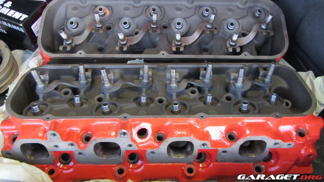

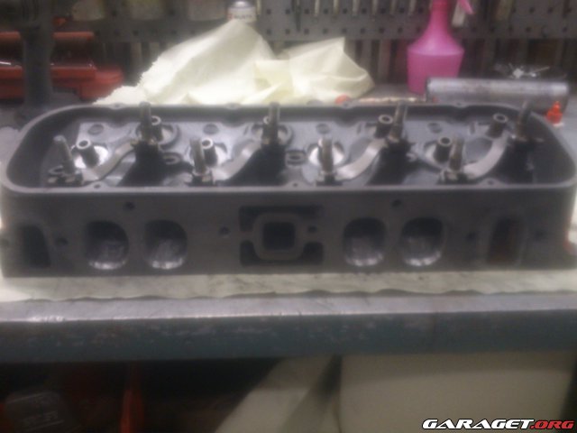

Portat i 3 timmar och är inte klar med första toppen än. Slipstiften går åt som smör
Linsen på mobilen suddig så ingen bra bild

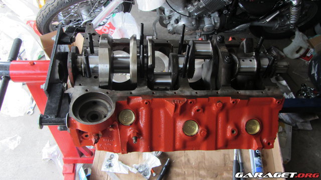

Re: Trycker ur olja samt avgaser
Får bara till mina vevstakslager till 0.0015 med plastigauge vad tror ni är det för lite? Läst lite att det kan vara i underkant, kan man våtslipa på stakar, överfallen för att få till lite extra eller hur gör man enklast?

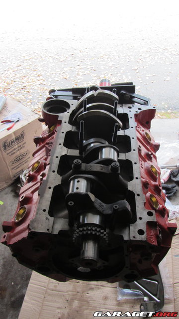

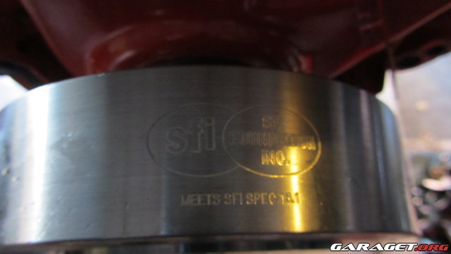

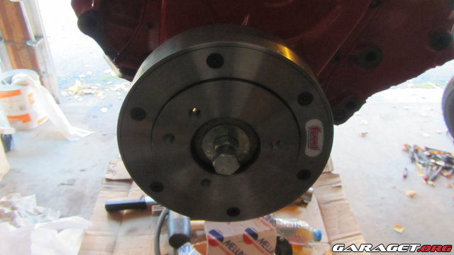

Inpressning av svängningsdämparen

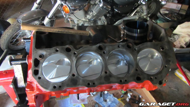

Så ser den ut nu

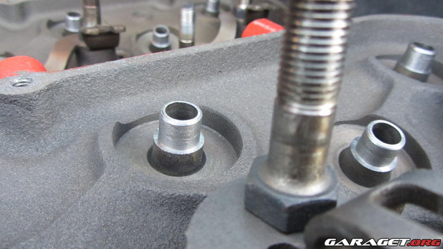

De nya ventilfjädrarna var dubbelfjädrar måste använda mig av denna modell av ventiltätning. Viton som skall klara 450 grader
Har svarvat ner styrningarna till 0.500 för att kunna montera dom. Kan ta bild på det om det är intressant.

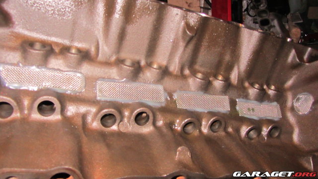

Tidigare installerade jag även nät som skyddar mot diverse metallbitar om något skulle gå sönder
Hoppas ni uppskattar lite bilder, jag verkar vara en av få som inte tycker det är så krångligt

Avseende "filtren" över oljehålen, är det inte risk för att de hindrar återlödet
Har inte lyckats klura ut vad som var fel, berätta

Ja, just det, hade jag rätt om japps hoj? Eller vad är felet?
Limmet som håller näten/filtren håller det??

Hehe nej tyvärr trodde ni tyckte det var så självklart eftersom ni inte skrevmagnum skrev:Hejs
Kolv nr 8 är precis istoppad så den är i topp läge när den igentligen ska i botten
Angående limmet så ska det hålla är epoxy som jag fick med i screen kitet. Länk http://www.summitracing.com/dom/parts/m ... /overview/
Tror inte det hindrar så värst mycket är inga stora kanter runt om som hindrar massor så kommer inte bli nån oljeansamling direkt.
Tänkte testa att hälla i olja där när det börjar närma sig för att se hur det beter sig.

Bilder på topparna där jag svarvat ner ventilstyrningarna för att de skall klara maxlyft + 0.090 samt svarvade för att kunna montera smala ventiltätningar. Fick låna verktyg av en motorbyggare så var bara att köra själv med borrmaskin
Medlemsnummer 3955
Kjell.Magnusson
- Corvettefanatiker
- Inlägg: 3117
- Blev medlem: fre sep 17, 2010 8:26
- Ort: Trekanten
Hejs
Japps hoj
Smart med ventilstyrningarna!
Japps hoj
Ha de! Kjell
