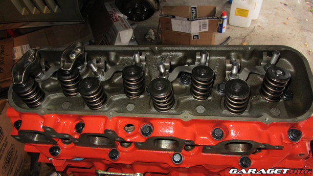

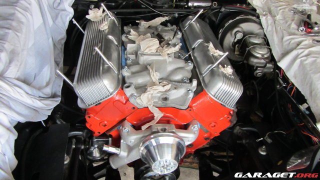

Ingen stress här inte, men nu är topparna dragna med ARP bult. Ventilerna inslipade och monterade med Lunati fjädrar, retainers och lås.
Insuget är matchportat mot topparna så gott det går.
Ny vattenpump monterad, blev en Edelbrock victor series ska visst vara bland de bättre.

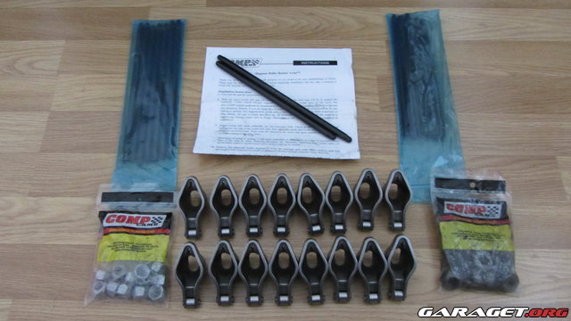

Tänkt ta hem ett kit med nya comp cam lyftare och chromemolly stötstänger också så småningom.

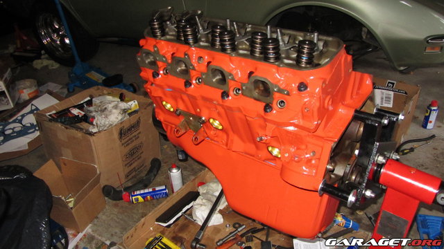

Är det vanligt att avgaspackningen till bb inte passar särkilt bra? Både de jag fick med i en packningssats och de jag fick med till headders är runt 1 cm fel åt ena hållet. Alltså om man passar in bulthålen så täcks avgasportarna med 1-2 cm???
Kommer lösa det genom att göra egna hål bredvid de andra men var ju inte ens i närheten. Fanns inga urtag för tändstiften heller så är det gjort för att klippa och klistra själv?
Medlemsnummer 3955
Ricky
Inlägg: 2805
Ort: Stockholm
Re: Trycker ur olja samt avgaser
Inlägg av Ricky »
Avgaspackningarna ska passa om det är rätt packning till rått toppar. :)
Vad har du för P/N på packningarna?
Jag ser att du kör med de pressade plåtvipporna, är det nya HD eller är det gamla originalvippor?
Det är inte ovanligt att dessa gamla begagnade original plåtvippor spricker i botten där de ledar mot kulan/bulten även med milda kammar/fjädrar.

Ricky skrev:Avgaspackningarna ska passa om det är rätt packning till rått toppar. :)
Köpte detta set. http://www.summitracing.com/int/parts/t ... /overview/
Står ju inget mer än att det är till 427 så trodde det skulle vara rätt då.
Vipporna ska bytas mot compcam magnum roller tip som är beställt tillsammans med chromemolly stötstänger, kommer hem vilken dag som helst :)
Sitter longslot vippor på nu som är köpta på hansenracing förra året så är som nya om nån är intresserad av att köpa?
Medlemsnummer 3955

Meatos skrev: Köpte detta set. http://www.summitracing.com/int/parts/t ... /overview/
Ja det skall inte vara någon skillnad på portplacering och avgaspackningar till BB standardtoppar.
Det står dessutom att packningssatsen passar 396, 402, 427 och 454..
Har du en bild på hur illa packningen passar då den sitter på plats i flänsbultarna utan hedders monterade?

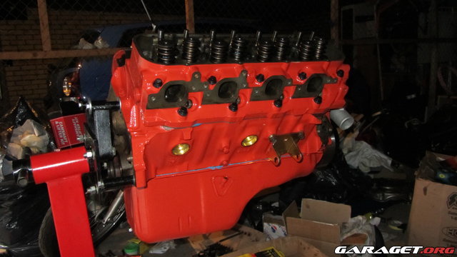

Men fick hem lite delar från staterna som jag beställde för en månad sen.
Lyftarna har ratio 1,72 så blev aningen mer lyft samt chromemolly stötstänger så det inte kommer flexa något vilket kanske ger några hk extra :)

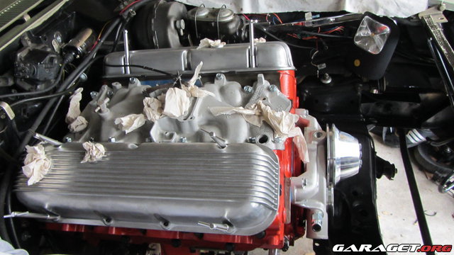

Motor på plats, testade att få dit den själv och det gick efter lite om och men.
Medlemsnummer 3955

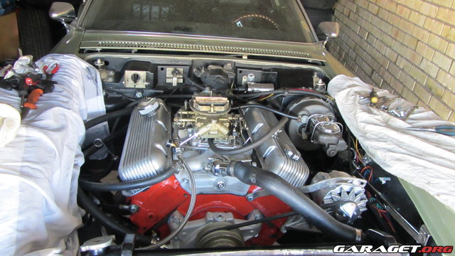

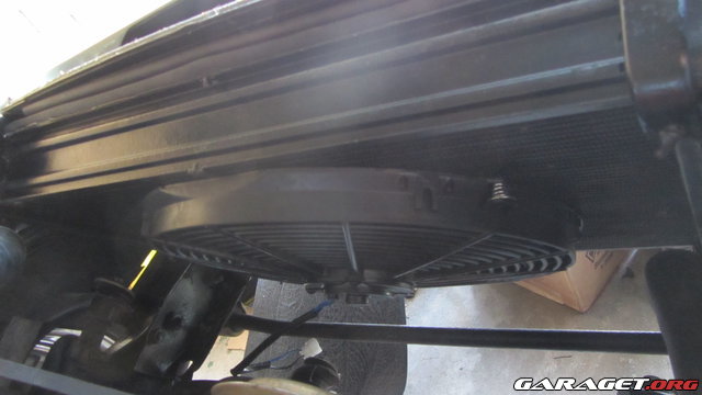

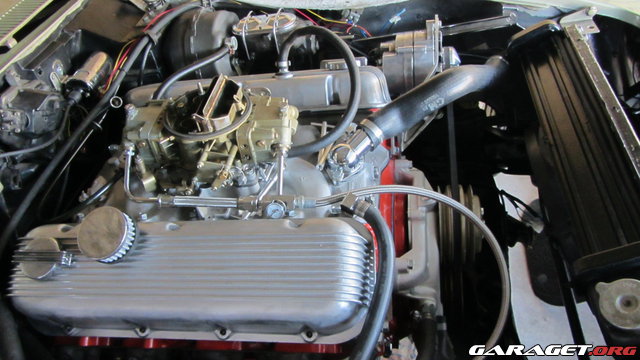

Det närmar sig uppstart och inkörning
Ny 16tum elfläkt samt så har jag tätat runt hela kylaren så inte luften smiter förbi
Före
Efter
Före
Efter
Medlemsnummer 3955
Ricky
Inlägg: 2805
Ort: Stockholm
Inlägg av Ricky »
Ser mycket propert ut. :)
