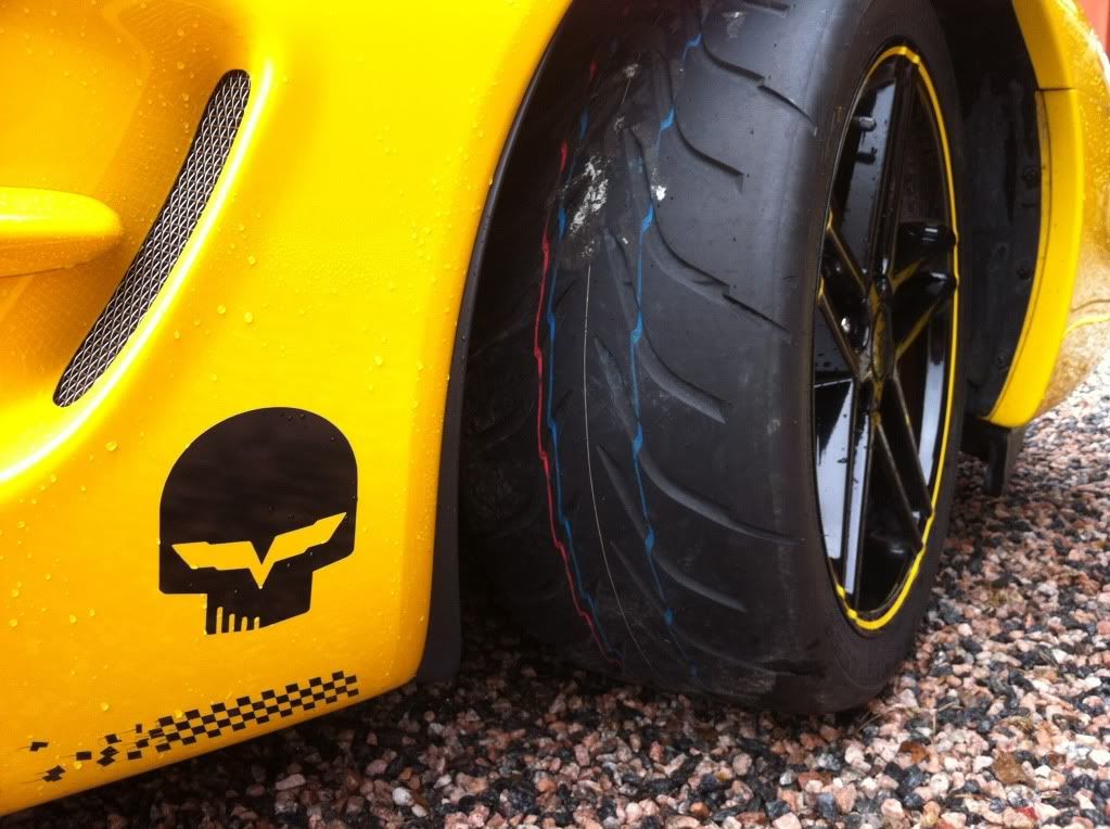

Hej! Jag köpte c6 stänkskydd fram och Bild

Jag köpte dom härhttp://shop.vette.se/corvette-c6/exteri ... ash-guards
Man kan ju inte ha barnens stjärtlappar:mrgreen:
Du kan köpa lastskydd plast och montera på ssparklådorna det fungerar bra.

Ubbe passar dessa på C5?

Hej! Dessa passar på min c5z06 och det ska väl inte vara någon skillnad. Man får skära lite med kniv för att dom ska passa. Det är bra att göra det här när det är lite varmt, så att dom blir lite mjuka.Ta inte bort tejpen förrän du har passat in dom och när du är nöjd med passformen ska du börja med att ta bort tejp och trycka dit dom och sist montera clipsen. Ta man det bara lugnt så blir resultatet bra :) / Ubbe
