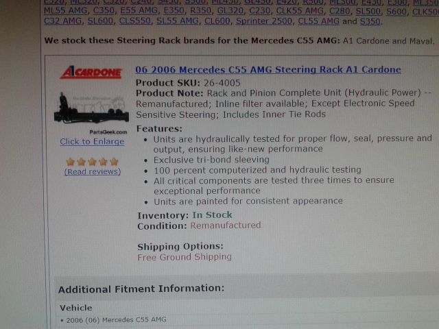

Amg C55 Kuggstångsstyrning
Det måste ha varit pumpen du sett i Mercan , den ser ut som styrsnäcka.
http://i1201.photobucket.com/albums/bb3 ... 85d53d.jpg

Re: styrning Borgeson vs steeroid
Det finns ingen modern bil som har styrsnæcka væl..
http://www.ebay.com/itm/1998-1999-2000- ... c7&vxp=mtr
Samma som i c43/55
Ok,jag medger,det var en -00 jag hade men i perspektivet känns den modern
Samma som i c43/55
