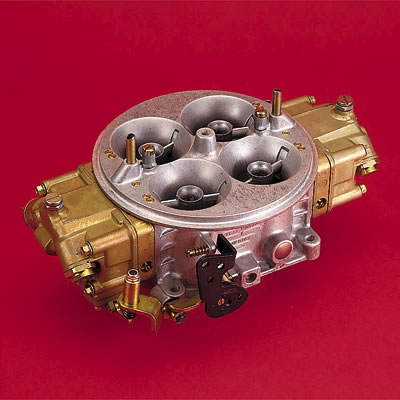

Hur många hästkrafter får jag med en sån här,Jake?
http://store.summitracing.com/partdetai ... toview=sku
:roll:

Jag gissade att du hade en sån där på lut för att sätta mig på pottkanten. Den hör ju inte ens hemma i den här diskutionen.
Men om ni utgår ifrån en orginal 454a med 270hk, så ger inga extra pållar i stallet.. Men du kommer att få en okörbar bil med en soppaförbrukning som får finlandsfäjan att bli avundsjuk..
Men bygger du rätt motor och kröner den med en dylik pjäs så är fyrsiffriga effektbelopp ingen omöjlighet.

Tack för dina tips. Det var ung det som jag tänkt att göra. Har kollat runt lite på olika insug och dom flesta verkar vara för höga så det blir väl att byta eller modifiera huven i alla fall.
STINGRAY454 skrev:
BlackSusan skrev:Finns det någon som har tips på vad man kan hitta på för roligt med en sån motor utan att jag behöver byta huv på bilen.
En Holly 670 Street Avenger, Vacumstyrd förgasare med självskötande choke :
http://static.summitracing.com/global/i ... 0670_w.jpg
Best,nummer : HLY-0-80670
hos Summit.
Ett Weiand Action+ Aluinsug, Square Bore CBB Oval Port :
http://static.summitracing.com/global/i ... d-8013.jpg
Best,nummer : WND-8013
hos Summit.
Hedman Street Headders, 2"p & 3"c :
http://static.summitracing.com/global/i ... 8090_w.jpg
Best,nummer : HED-68090
hos Summit.
Tips är att linda dessa med Avgasbandage:
http://static.summitracing.com/global/i ... -11001.jpg
Best,nummer : DEI-010102
på Summit. (Du behöver 2st rullar om man skall göra båda Headderserna).
Många fördelar med detta, men främst för din skull för att slippa problem med överhettad startmotor.
(Det finns även andra former tex, Cheramisk coating osv, men det är dyrare isf.)
Ett friflödande dubbelt 2,5" Avgassystem med ljuddämpare utav "raktigenom typ" passar bra till detta,
En ev, "H-pipa" mellan avgasrören under bilen hjälper ytterligare till.
Sen en naturligvis en helservice.
Ingående i detta ett friskt tändsystem med alla nya slitdelar, + gärna en högeffektständspole tex, 45,000v MSD Blaster 2 :
http://static.summitracing.com/global/i ... d-8202.jpg
Best,nummer : MSD-8202
hos Summit.
kör du med en HEI tändning så har Summit ett uppgraderingskit till 50,000v :
http://static.summitracing.com/global/i ... 850013.jpg
Best,nummer : SUM-850013
hos Summit.
Kör du med Automatlåda & är villig att byta ut turbinen så kan denna göra det lite skojjigare : Summit Racing 12"coverter 1700v stallspeed :
http://static.summitracing.com/global/i ... 700351.jpg
Best,nummer : SUM-G2700
på Summit.
När servicen & filterbytet ändå utförs på lådan så kan ett lite roligare Shift-Kit lätt installeras :
http://static.summitracing.com/global/i ... -10225.jpg
Best,nummer : BMM-20260
på Summit.
(Välj isf, Street/Strip steget vid installationen).
Delarna ovan bör ge dig en betydligt roligare bil,
Alla delarna ovan ligger lågt i prisklass & är inga som helst märkvärdigheter att installera.
Tipsen är utförda efter tanken på att din bil nu är orginal eller näst intill.
Är man villig att öppna upp plånboken betydligt mer för att öppna upp motorn & börja byta ut grund-delar så kan under utföras, men detta kräver då nåt helt annat än jag fick uppfattningen om att frågeställningen var utav för art.
MVH,
[Edit, Såg att jag i mitt tips hade fått in fel turbin, nu är den rätt däremot].

BlackSusan skrev:Tack för dina tips. Det var ung det som jag tänkt att göra. Har kollat runt lite på olika insug och dom flesta verkar vara för höga så det blir väl att byta eller modifiera huven i alla fall.
Som sagt per mail åxå då så tror jag att det rekommenderade insuget inte skall vara några större problem att få plats med fast du har en orginalhuv på nu.
