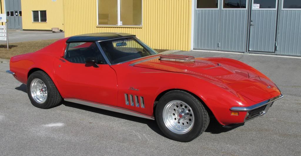

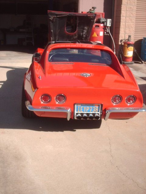

Lite info om bilen för de som är intresserade:
Den är en 69:a coupe som stått i ett garage i Kalifornien sen 89!
En kille som heter John Pandeles i USA, han lär ha varit en motortrimmare som tyvärr dog för några år sen enligt uppgift, satte i en lite trimmad 462:a med Doug Nash
5-växlad låda omkring -88 så motor & låda har bara gått ca 300 mil. (Jag fick dock originalmotorn, 427:a, med också :mrgreen: )
Allan på Dreamfactory hittade den till mig & den kom till Löddeköpinge i torsdags.

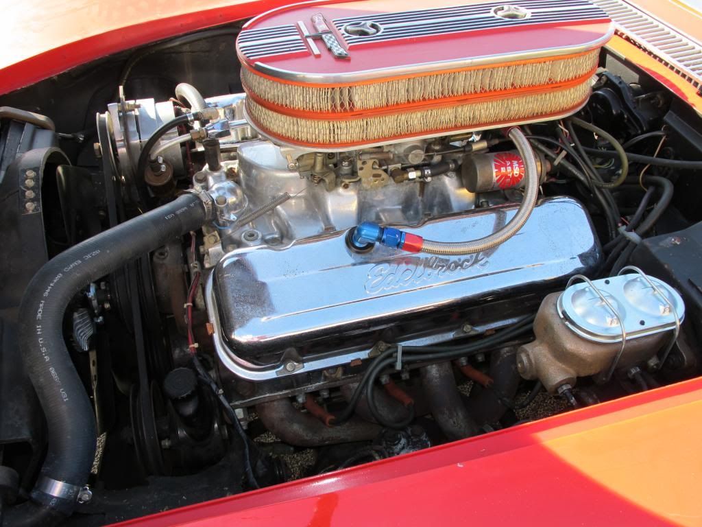

Jag gjorde en liten provkörning av den då & den har helt klart rejält med kraft. Motorn är blueprintad & balanserad också & mig veterligt innebär det att motorn är ihopsatt med snävare toleranser & tåler att varvas lite mer än original (om det nu skulle behövas!) Är det korrekt uppfattat?

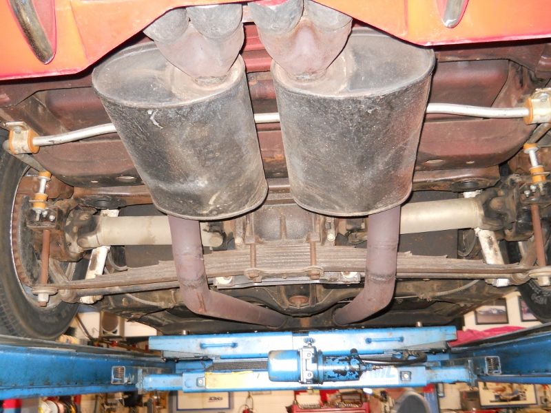

Jag var under den igår lite snabbt & såg då att han hade också satt på en oljekylare vilket inte är en nackdel för mitt ändamål.

Din bil ser riktigt trevlig ut. :)
Bakre krängningshämmaren ser ut att vara av grövre sort samt ha icke original polybussningar.
