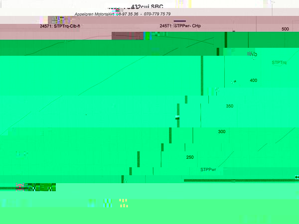

Att ett ramlageröverfall skjuts loss och hamnar i tråget bara för att det är 2-bultat hör nog som sagt var till ovanligheterna.
En bekanting har kört 2-bultad cheva smallblock utan problem i båt i flera år, den var ett fint Appelgrenbygge på 383 cui som levererade 450hk.
En mycket stark och fin motor med flack och fin momentkurva.
Har ingen graf på den maskinen men dock en på den nya motorn som är en 432CSB med liknande momentkurva.
Denna motor är dock 4-bultad.
