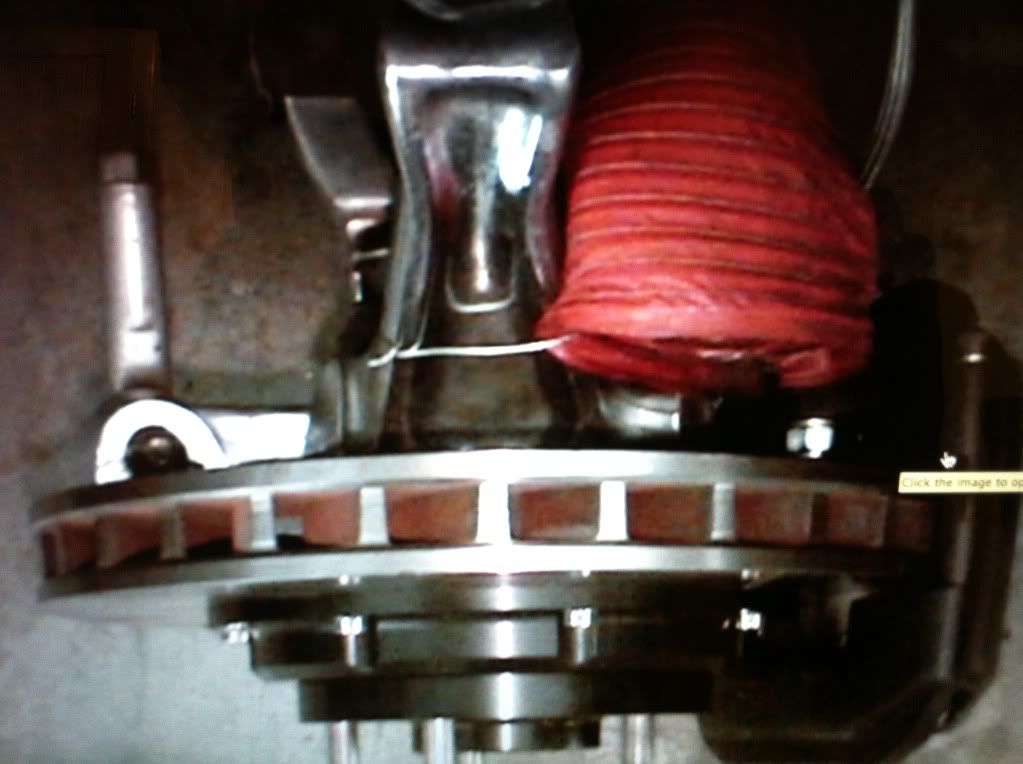

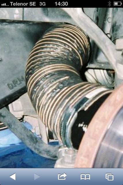

Bästa montering av slangen? Har ni några tips så att den håller längre+bästa kylning.
Var ska man fästa slangen och hur ? Är det som bilden?
Fick ingen beskrivning av motering av slang :roll:
Tack för svar MVH/ Ubbe

Tack för tipset!Jag var lite otydlig med vilken slang jag har :lol: Det är inte slang med spindle ducts utan bara själva slangen som jag ska montera.Är det kanske bättre att placera slangen närheten av bromsoket? se bildBild

Du verkar sakna bromskölden som slangen ansluts till ? Kör du en budgetversion ?
Kanske får du räkna med budgetFUNKTION då också... :?

Hej! Jag kallar det för etapp 1 :) inte lågbudget :) :) jag testar att montera den nära broms oket,så får vi se hur det funkar.Det kanske blir en elfläkt i röret nästa gång. / Ubbe

Du behöver en bromsköld. Eller hemmagjord bromssköld... :wink: Bromssköld är liksom en vital del i det hela. Med bromskölden pressar man in luften via navet i skivan. Elfläkt är för de som inte kan montera så fina kanaler som vi kan o t.ex. för bakbromsarna.
Slangarna från USA är skit(vad jag sett), mina stektes ganska omgående...Finns bättre grejor på Kuntzes för 500kr metern :mrgreen:

Hej! Det ser ut som den slangen jag har :? Dom kanske har uppgraderat den :roll: Bild
ps Det går en vajer genom den :wink:
