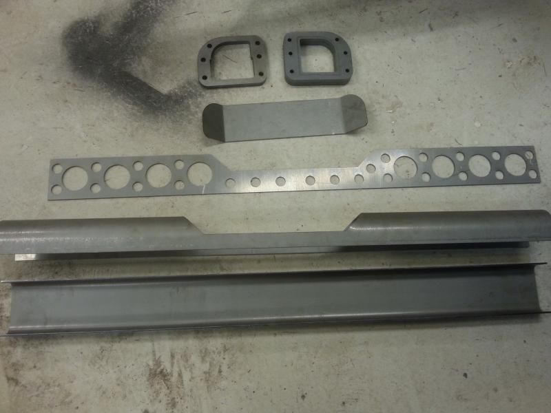

Inlägg av Hånta »
Lite delar till den tilltänkta växellåds balken.
Mvh
Lars
http://www.garaget.org/Honta

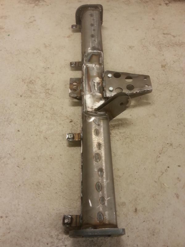

Inlägg av Hånta »
Håller på och svetsar och passa in den nya växellådsbalken.
Och nu funderar jag, hur mycket har ni från centrum av yoken och upp till karossen :?:
Måste ha det måttet innan jag kan göra nya fästen för upphängningen av växellådan.
Tack på förhand.

Inlägg av Hånta »
TBildack Smuggler
Då var jag nog inte ute och cyklade helt med mina mått, hade min låda ca 10mm högre upp.
Nu är balken klar. Inväntar bara målning av den så att jag får åter montera den och gå vidare med ihop skruvandet.
Mvh
Lars

Förresten, nu blev jag nyfiken på vad de små (4st) tabbarna i underkant framkant skall vara till?
Corvette 427-69
Camaro Z28 -71
Smuggler 24 -85
Harley 750 -46
Hånta
Corvetteexpert
Corvetteexpert
Inlägg: 957
Blev medlem: sön maj 15, 2005 16:09
Ort: Örnsköldsvik
Re: Modifiering av växellåds balk
Inlägg av Hånta »
Jag ska ha värme avledande kylplåtar under golvet för att slippa syrålnings värmen från avgassystemet. Hade det tidigare också, funkar väldigt bra. Samt att jag har svetsat på fästen motsatt sida till växellådskudden för att kunna montera kardanring.I kväll ska balken blästras. Ev målning i morgon.

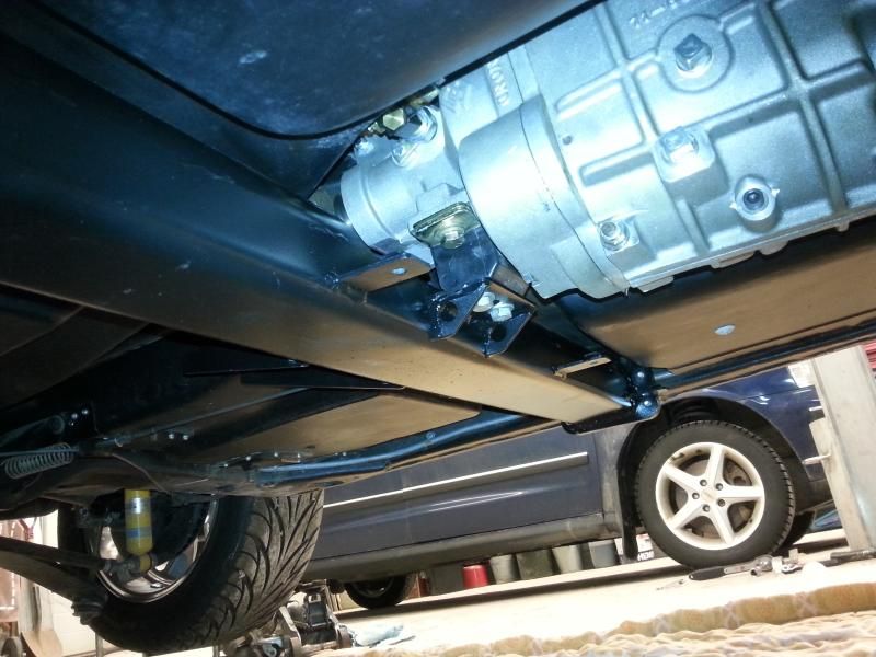

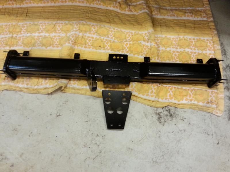

Inlägg av Hånta »
Så var balken målad och klar.
Balken monterad.
Skönt när man får lite tid för sig själv så man får lite gjort :lol:
Nu ska jag bara skissa på en kardanring.
Har man tur kanske man lyckas skära ut en kardanring i veckan som kommer.
Mvh
Lars
